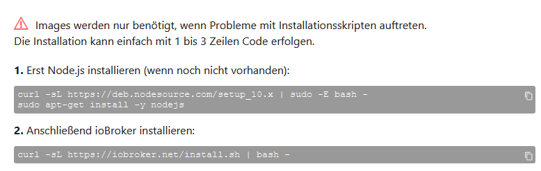

                                          Du kennst meine Meinung zu den Image und was aber noch wichtiger ist, es steht im DL Bereich schon dabei, dass sie nicht nötig sind 😉
                                          Ich habe wirklich nichts gegen die Images und ich würdige die Arbeit die Ihr da rein steckt, nur ist das nun mal meine Meinung, die ich auch begründe und nicht nur pauschal raus haue. Ich dachte wenn die eigene Meinung niemanden diskreditiert, kann man die auch sagen und ich habe bis jetzt nie geschrieben, dass die Images schlecht sind.
                                          Dann frag ich Dich aber jetzt mal im Ernst, was spricht dagegen sich mit seiner HW und Linux beim selber Installieren vertraut zu machen? Mir fällt da jetzt nichts ein und wie geschrieben, der Zeitvorteil relativiert sich je älter das Image ist.
                                          • Homoran
                                            Homoran Global Moderator Administrators @Jan1 last edited by
                                            @Jan1 sagte in Probleme mit dem Raspberry Image aus dem Download Bereich:
                                            Habe nur noch nicht gefunden, wo das im Quelltext der Seite steht 😉
